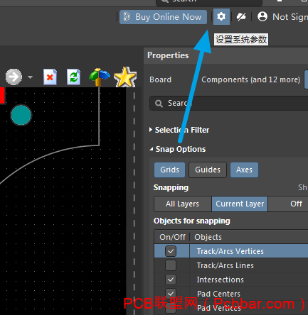

    使用Altium designer进行设计,将对应的原理图跟PCB进行交叉选择模式时,为了方便设计,只需要将选中的对像设置于器件,如何进行?    1.快捷键tp,或者选择软件右上角的“系统参数设置”如下图所示:

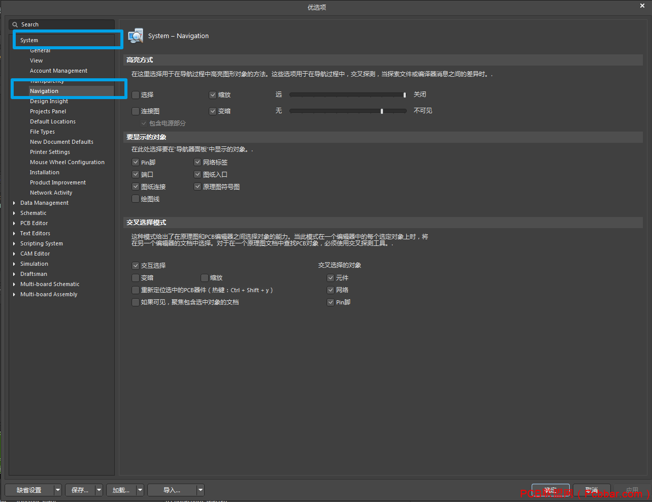

   2.在系统参数的对话框中,选择“System-Navigation"选项卡,如下图所示:
   3.在其右边设置中找到”交叉选择模式“分栏,对应的”交叉选择的对象“设置只勾选上”元件“,点击”应用“即可,如下图所示:
