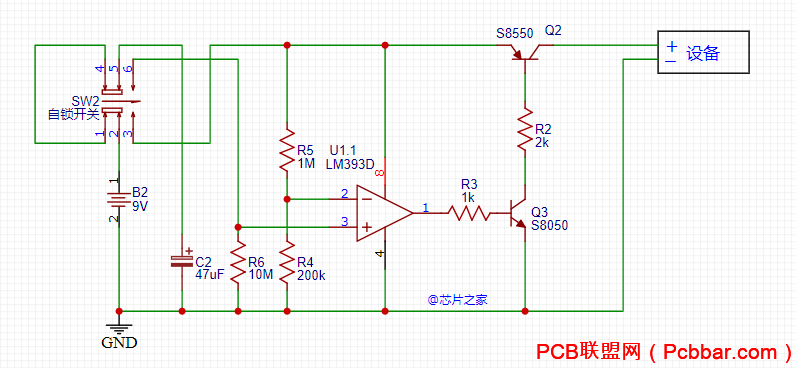

方案二直接上电路:
这个电路稍微完善一点,适用于自锁开关,下面我们简单分析一下:
当自锁开关关闭时,12,45导通,电池直接给电容C2充电,电容电压为9V;
当自锁开关按下后,23,56导通,一路,电容C2通过开关将电压加在电阻R6上与比较器U1的同向端,另一路,电池通过开关将电压加在R4,R5上,比较器的反向端电压为1.5V,因为电阻R6的阻比较大,所以C2的放电速度也比较慢,比较器的同向端电压大于反向端,比较器输出高电平,Q2,Q3导通,电池持续向设备供电,一段时间之后,C2上的电压不断下降,当低于1.5V的时候,比较器输出低电平,Q3截至,Q2也截至,断开给设备的供电。
时间可以通过调整C2与R6的值来改变。
本电路,无法使设备可以持续工作,也就是设备有单次的最长使用时间,超过时间只能重新按一下开关,如果想要既可以超时断电,设备每次使用也可以重新刷新关闭倒计时,可以采用文章开头的一键开关机电路,软硬件结合进行控制,设备每次用了一下之后,就重新刷新关闭倒计时,超时控制相应管子关闭即可!就跟我们的手机熄屏的原理一样,就可以达到理想的效果了。
上述电路,有什么Bug,或者各自有什么可以改进的点,大家评论区留言讨论!
