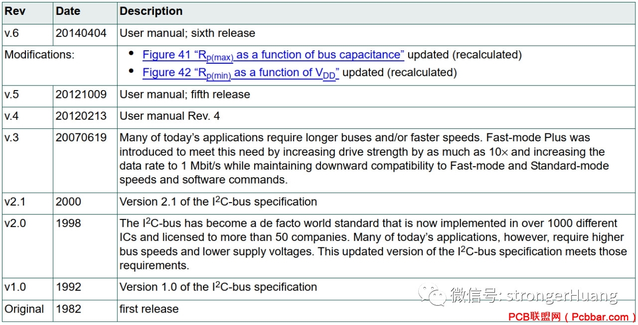

一、I2C简史
1980年,飞利浦公司为了让各种低速设备(飞利浦芯片)连接起来,就开始着手研发通信的总线。
1982年,原始版本,使用了100KHz通信速率,提供7位地址,将总线上的器件数量限制为112(有几个保留地址)。
1992年,发布第一个规范,增加了400kHz的快速模式以及扩展的10位地址空间。
1998年,随着技术的进步,通信速率要求越来越高,达到了高速3.4 MHz,再到后面升级至5MHz,同时使用差分信号以改进抗噪声能力等。

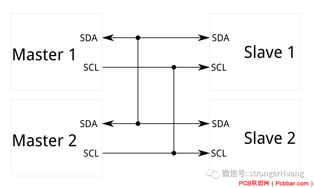

I2C只需要两根电线,这两根线最多可支持1008个从设备,实现同步串行通信。
与SPI不同的是,I2C可以支持多主机,多从机的总线。
1.I2C两线信号
每个I2C总线由两个信号组成:SCL时钟信号,SDA数据信号。时钟信号总是由当前总线主机产生。

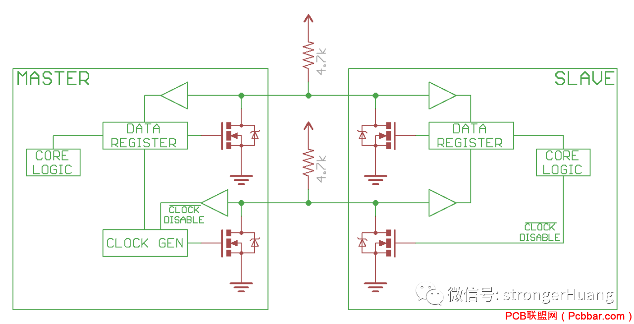

与UART、SPI不同,I 2 C总线驱动器是开漏(不了解开漏的请自行百度),意思是它们可以将相应的信号线拉低,但不能将其驱动为高电平。
每条信号线上都有一个上拉电阻,当没有器件将其置为低电平时,将信号恢复为高电平。

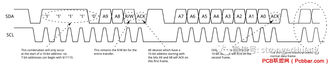

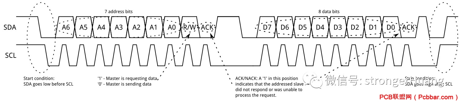

2.基本协议:7/10位地址
I2C支持7位地址和10位地址,消息主要分为两种:地址和数据。
7位地址:
10位地址:
除了地址和数据,还有开始条件、停止条件、读写,以及应答信息(上图小字描述)。

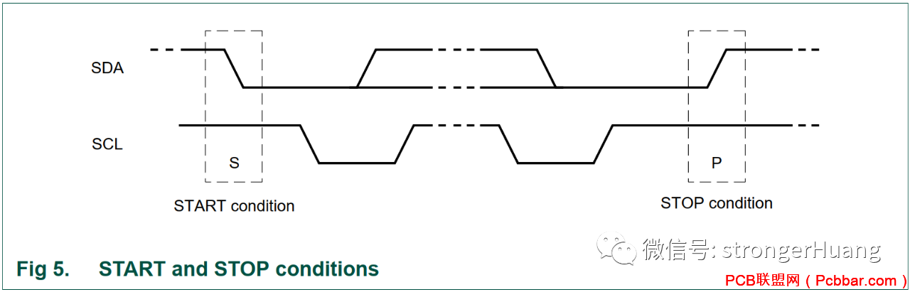

3.开始和停止
SDA数据线由高 -> 低 为总线开始条件;
SDA数据线由低 -> 高 为总线结束条件;
4.应答(ACK)和非应答(ACK)
应答和非应答发生在每个字节之后,是由接收方向发送方发出确认信号,表明“数据”已成功接收,并且可以继续发送下一字节数据。
应答有很多种情况,初学者可以参考协议手册,里面有详细讲述。
