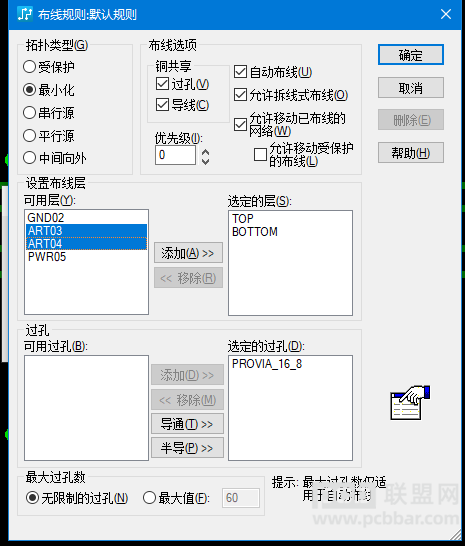

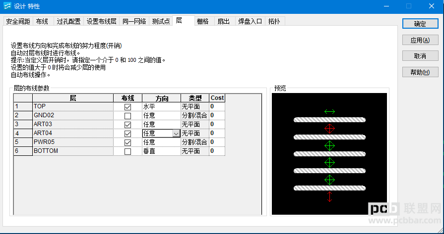

pads中,有时我们增加了层对之后,出现内层无法走线的情况,一般这种情况是由于规则中走线层未勾选导致的
假设在PADS layout出现这种情况,那么我们首先打开"规则设置" -> “默认” -> “布线”,选择我们想要布线的层对,将其添加到“选定的层”中
假设是在PADS Router中出现了这种情况,那么我们直接双击PCB界面,在弹出的对话框中,选择“层”,将需要布线的层中“布线”项勾选即可
