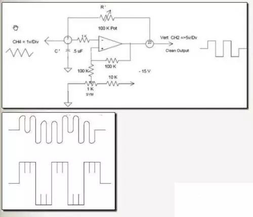

一、为什么要消抖动
在按键被按下的短暂一瞬间,由于硬件上的抖动,往往会产生几毫秒的抖动,在这时候若采集信号,势必导致误操作,甚至系统崩溃;同样,在释放按键的那一刻,硬件上会相应的产生抖动,会产生同样的后果。因此,在模拟或者数字电路中,我们要避免在最不稳定的时候采集信号,进行操作。
对此一般产用消抖动的原理。一般可分为以下几种:
(1)延时
(2)N次低电平计数
(3)低通滤波
在数字电路中,一般产用(1)(2)种方法。后文中将详细介绍。

1. 模拟电路按键消抖动
对于模拟电路中,一般消抖动用的是电容消抖动或者施密特触发等电路,再次不做具体介绍。

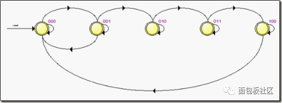

(1)利用状态机移植MCU按键消抖动
此模块由Bingo无数次修改测试最后成型的代码,在功能上可适配n个按键,在思想上利用单片机采用了单片机消抖动的思想。具体代码实现过程请有需要的自行分析,本模块移植方便,Verilog代码如下所示:

雷同上述MCU按键消抖动的状态,此模块可以模拟成一下5个状态,见state machine:
