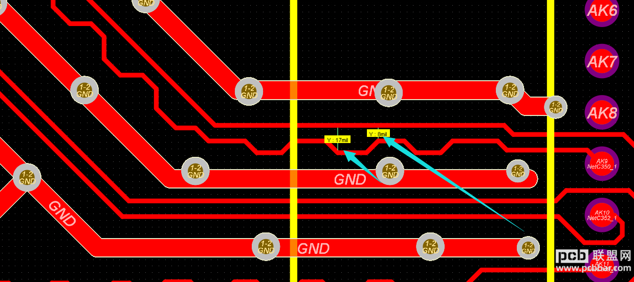

发表于 2021-5-2 15:56:34 | 显示全部楼层 |阅读模式
请老师检查
STAT.PcbDoc
1.04 MB, 下载次数: 3, 下载积分: 联盟币 -5
54
877
6499
6499
发表于 2021-5-7 09:43:08 | 显示全部楼层
等长高度要小于等于两倍间距,其他没问题
