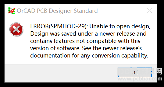

打开文件报如上截图的报错解决方法:
如上的一个报错信息是文件版本是在更新版本下设计的,更新的版本之间不兼容。
解决方法一:寻找更高版本的软件打开,目前的allegro最新的版本是17.4,即安装17.4打开此文件。
解决方法二:可以用高版本来降低版本,降低到可以用低板本打开的一个版本就可以了。
