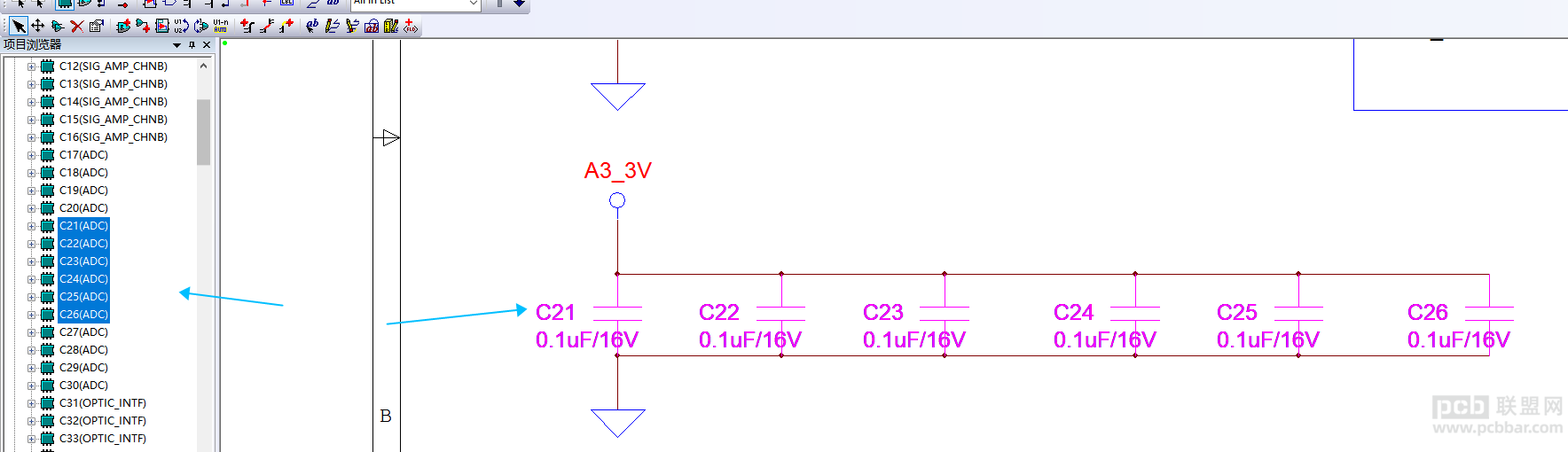

在原理图设计中经常会涉及到器件的选型,其中对于电阻容很重要的一项就是Value值属性,所以需要在logic中去设置一个value值的属性,下面就给大家介绍一下如何批量的给器件赋予一个Value值或其他属性:第一步:通过在原理图中框选同一类的器件或者在左侧的项目浏览器中利用shift+左键进行多选中器件

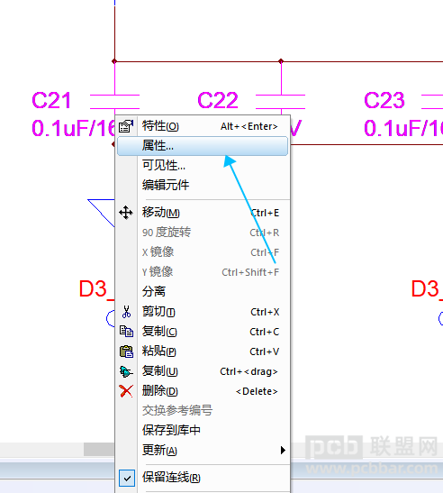

第二步:在选中器件后进行单击右键,选择属性

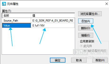

第三步:在弹出的元件属性对话框,点击添加,即可在左侧栏中设置相应的属性及其属性值,如图所示
