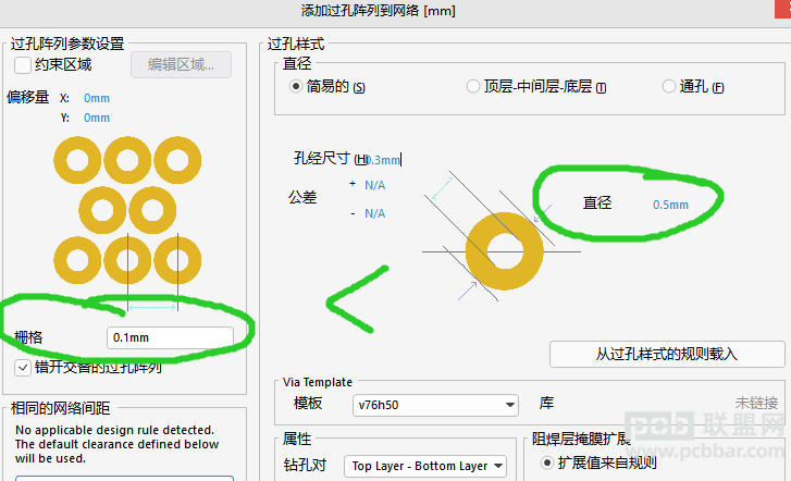

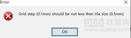

当我们在设计完成后,可以对整板添加一个地网络缝合孔,当添加过程出现如下图的Grid step should be not less then Via size报错如何处理?
解决方法:这问题出现的原因是由于我们设置的栅格小于所设置的过孔直径,因此导致无法添加过孔
所以我们可以将栅格稍微改大一点就可以添加成功了,如这个地方我们讲栅格改为2mm即可添加成功
