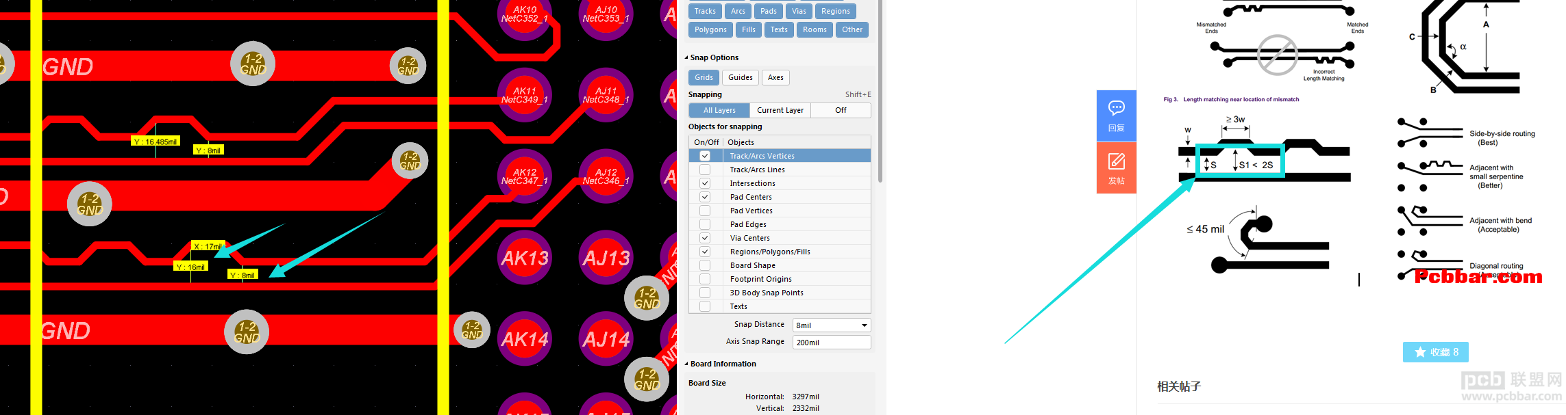

1、Sata传输达到3Gbps,走线尽量不打孔;
2、阻抗控制100Ω;
3、同组差分线长度控制5mil
4、两组差分线间距大于15mil
5、立体包地
弟子计划_YU_第九次作业_SATA接口模块.zip

注意一下等长的高度即可,其他没问题
