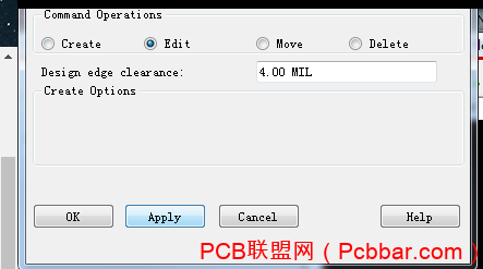

    在进行pcb设计时,会由于再进行布局的时候发现板框较大或者是较小,从而需要将板框的大小去进行修改。那么在allegro中又是如何修改板框大小呢?上述是在已经绘制好板框去更改板框的大小。    1.在菜单栏中选择“Setup”选项,然后点击“Outlines"中的”Design Outline“,如下图所示:
     2.在弹出对应的对话框中选择”Edit“选项,设计完成之后可以”Apply“去进行应用,如下图所示:
