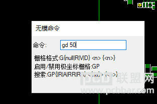

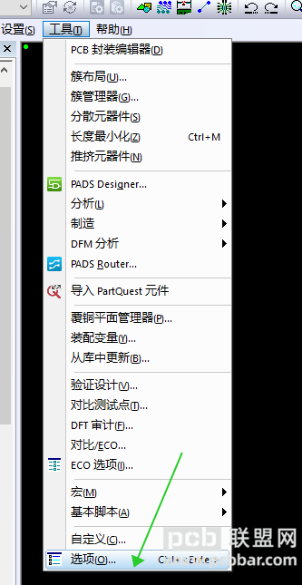

pcb设计中一个合适的栅格设置能有效的加快设计效率,这里来讲解一下pads中栅格的设置方法:第一步:执行菜单命令工具-选项

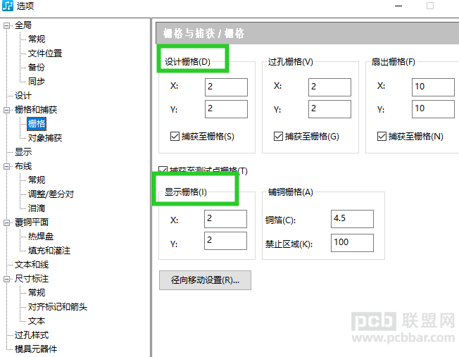

第二步:在弹出的对话框中选择栅格,通常我们针对显示栅格(也就是在页面中能够看到的栅格)和设计栅格(走线布局时能捕捉到的最短距离),通常显示栅格设置为25或50mil,设计栅格设置为5或10mil
还有另一种快捷设置方法:通过在pcb界面使用无膜命令G(设计栅格)及GD(显示栅格)进行设置 如图
