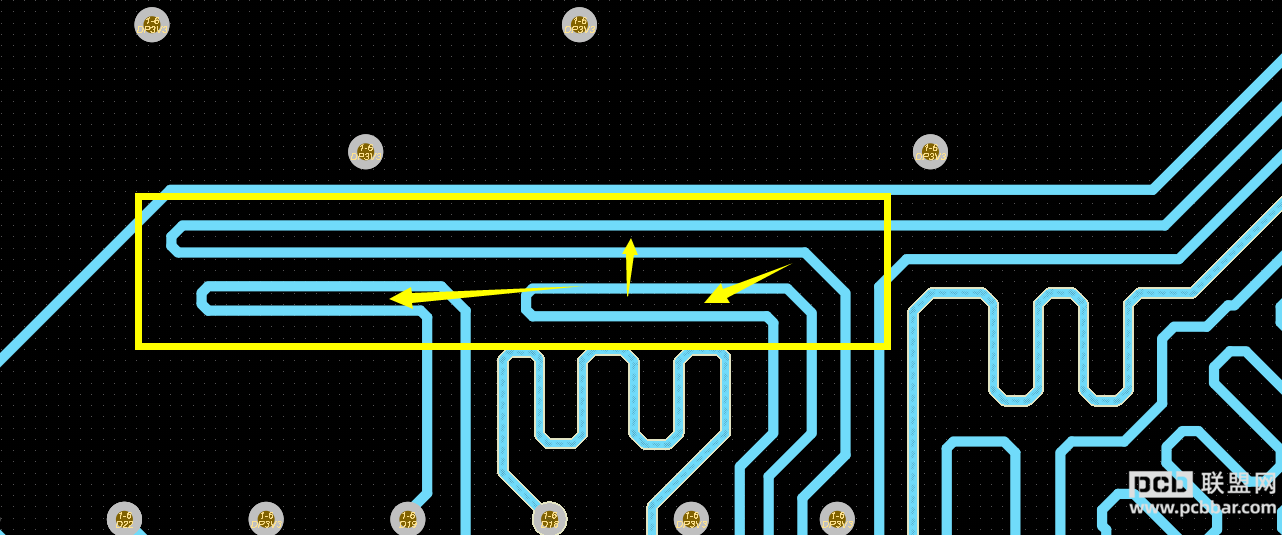

[作业已审核] 陈炜——两片SDRAM的pcb布局布线

难难难,这玩意太难了
SDRAM模块X2.PcbDoc

同一走线等长部分距离太近,  内部间隔要大一点,其他没问题
