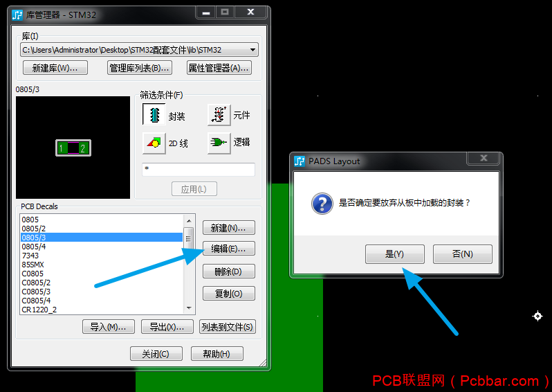

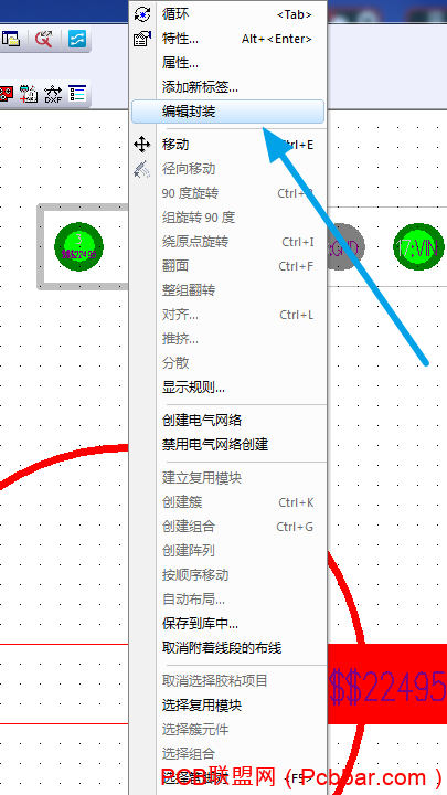

   在进行pcb设计时,会遇到需要在layout软件中去更改某个器件的封装,那么应该如何去软件操作呢?   1.将pcb中的ECO模式打开,如下图所示:
   2. 在PCB中选择对应需要更改封装的元件选中右击,选择“编辑封装”,如下图所示:
  3. 进入到元件封装编辑界面,选择“文件”菜单栏中的“库”选项,如下图所示:
  4.将对应的库路径添加之后,选中需要更改的封装,点击“编辑”选项,弹出对应的对话框选择“是”,进行封装的更换,如下图所示:

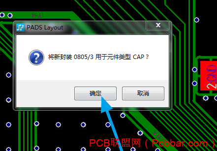

    5.随即封装自动完成更改,点击关闭“封装编辑”界面回到layout界面弹出“pads Layout”对话框选择“确定”即可,如下图所示:

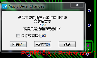

   6.“确定”之后弹出“是否希望对所有器件应用更改封装或者是只更改选定的元器件”这个根据自己的设计而定去设置,如下图所示:
