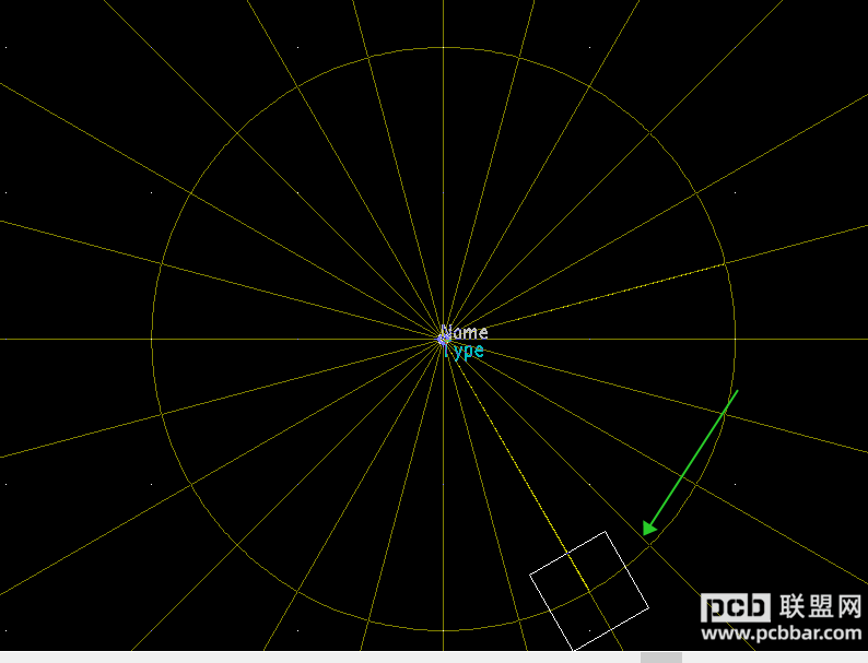

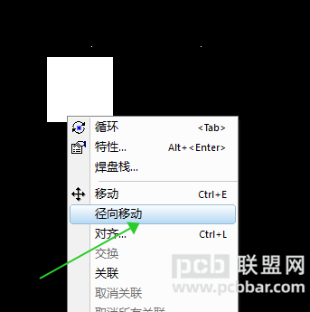

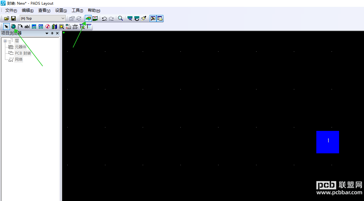

当我们在绘制PCB封装的时候 由于一些特殊的封装焊盘角度上可能会有要求,因此我们需要对于焊盘进行旋转的操作第一步:首先我们先打开PCB封装编辑器,放置一个焊盘
第二步:选中焊盘点击右键,选择径向移动
第三步:根据需要的角度将焊盘放置好即可
