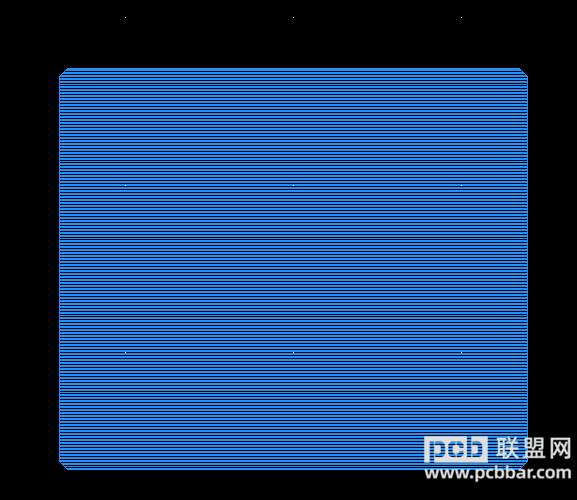

pcb设计中,我们一般不使用直角铜皮,因为直角铜皮会有天线,而给直角铜皮进行倒角可以更好地较小对外的信号辐射,降低EMI。第一步:我们先在pcb中放置一块矩形铜皮

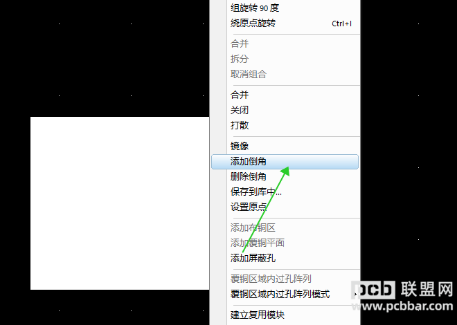

第二步:选中放置的矩形铜皮右键,选择倒角

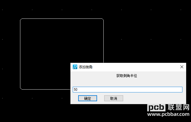

第三步:在弹出的对话框输入倒角数值即可
