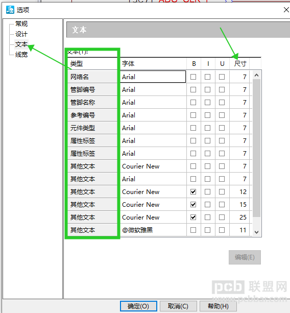

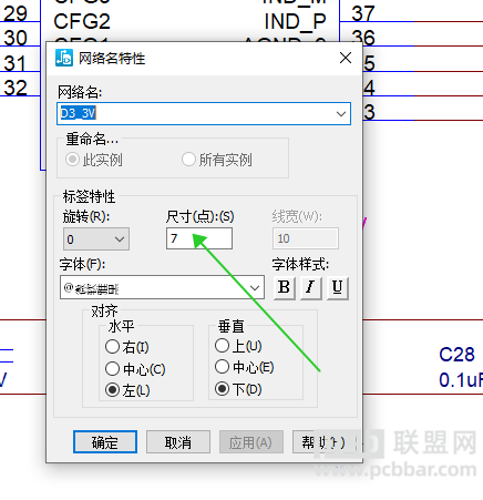

当在logic中字体显示比较小的时候,我们需要将字体尺寸进行修改,以便显示更加清楚第一步:如果是单个字体的话我们可以对齐进行双击,在弹出的属性框进行修改
第二步:如果是针对多个且不同类型的文档的话,需要执行菜单命令工具-选项,找到文本这一类,进行修改相应类型文本的字体大小
