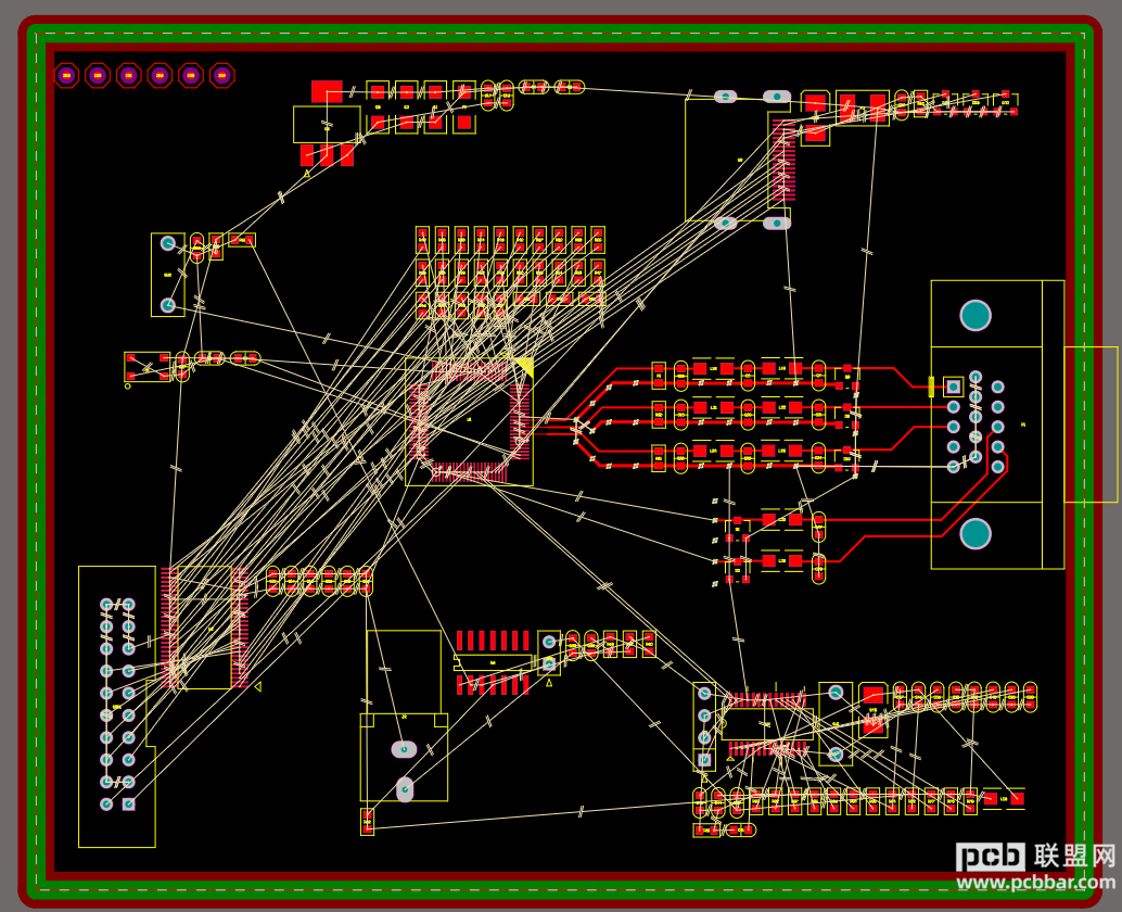

1、因为其他事情一个月没有画板,现在开始慢慢补起来
2、采用一字型和L型布局
3、R、G、B之间的安全间距为20mil,需要加粗包地
4、换层需要增加回流过孔
5、只画了VGA的模块部分
10.VGA-秦龙.rar
674.81 KB, 下载次数: 2, 下载积分: 联盟币 -5
发表于 2021-4-13 11:51:16 | 显示全部楼层
PCB设计还未完成
