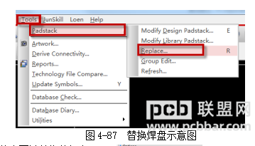

Cadence allegro pads封装转成Allegro封装需要做什么处理才可以使用呢?
答:Pads封装导入到Allegro,一般先是通过Pads PCBAllegro PCB,转换完成封装导出,再逐个PCB封装进行检查修改,修改标准可用的封装。
第一步,将Pads PCB导出ASC文件,打开PCB点击文件-导出选项,在弹出的对话框中设置好导出文件的文件夹和文件名,然后点击保存,如图4-78所示;
最后,改好后另存一个焊盘名称,名字要与修改之前的不一样,再替换焊盘到封装中,替换的过程与贴片焊盘的操作是一致的,替换后保存封装就行。
