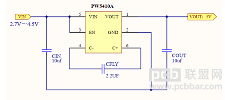

1, PW5410A 是一颗低噪声,恒频1.2MHZ 的开关电容电压倍增器。 PW5410A 的输入电压范围2.7V-5V,输出电压 5V 固定电压,输出电流高达 250MA。外围元件仅需要三个贴片电容即可组成一个升压电路系统.

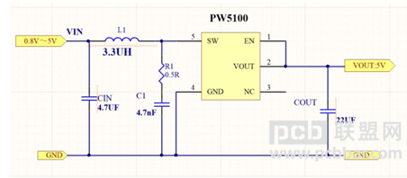

2, PW5100 是一款高效率、7uA低功耗、低纹波、高工作频率1.2MHZ的 PFM 同步升压DC/DC 变换器。输入电压最低0.7V,输入电压范围0.7V-5V之间,输出电压可选固定输出值,从 3.0V 至 5.0V 的固定输出电压.最大开关电流1.5A.

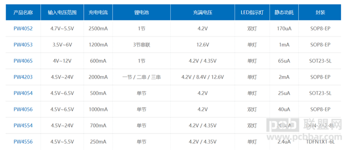

7,锂电池充电 IC,实现边充边放电

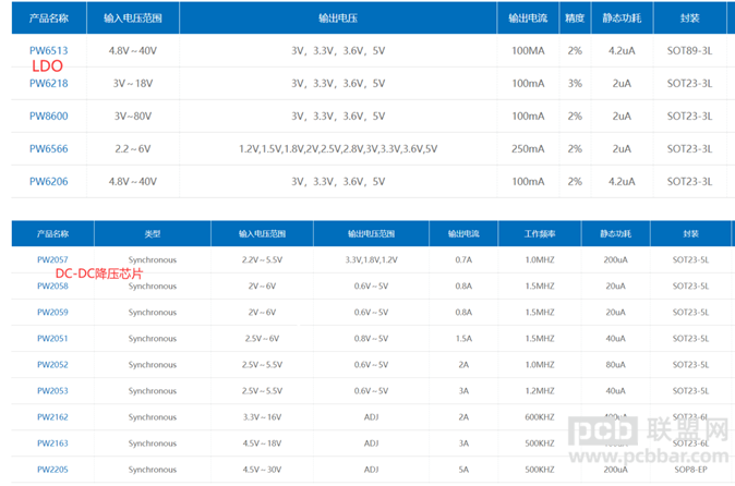

8锂电池稳压 LDO 芯片,和降压芯片
