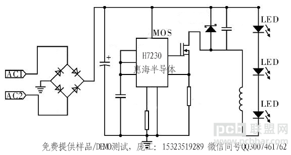

设计了一种以H7230为核心的市电供电PWM工作模式高效白光LED驱动电路。
通过理论计算和实验测量,确定了电路的工作频率,测试结果表明,该驱动电路工作电压范围宽、恒流输出,转换效率超过85%。
随着LED的迅速发展。现在白光LED光源相比的传统光源具有寿命长、固体照明不易损坏、高光效、无汞环保、抗震等优点,将LED使用到照明领域,需要适合LED的驱动电源,利用PWM开关控制凡是设计实现了一种白光LED的大功率驱动电路。
H7230是一种通用LED驱动控制器,它的适应性强,即可适用国际通用的市电供电,也可以用蓄电池或者太阳能供电,而且能够接受范围较宽的输入电压。输出的恒流驱动电路范围宽,从几十mA1A以上。使用H7230搭建的驱动器使用器件较少,电路简单,生产成本降低。
H7230设计的LED恒流驱动电路如图所示:
