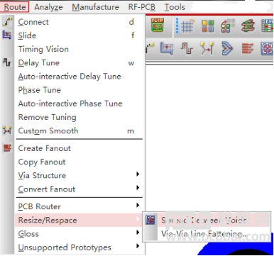

我们在PCB布线的时候,特别是走线在插件焊盘中间穿过的时候,我们尽量是让走线走在两个插件焊盘的中间,这样可以提高生产的可制造性。是手工使用slide命令去进行调整,很难调整到正中心,如下图所示,
+08:00C204联盟网2826..png     +08:00C204联盟网4231..png
这里,我们讲解一下如何使用软件操作让走线刚好处于两个焊盘的正中心,如下所示,
第一步,执行菜单命令Route-Resize/Respace,在下拉菜单中选择Spread Between Voids,如下图所示;
第二步,执行上述命令之后,使用鼠标左键点击走线需要居于中间的那两个焊盘,这样走线就会自动调整到两个焊盘中间,如下图所示;
+08:00C204联盟网2888..png       +08:00C204联盟网1248..png
第三步,此命令除了对焊盘有效之外,对过孔也是生效的,在使用这个命令之前,要事先保证走线是没有DRC错误的,才可以正常使用。
