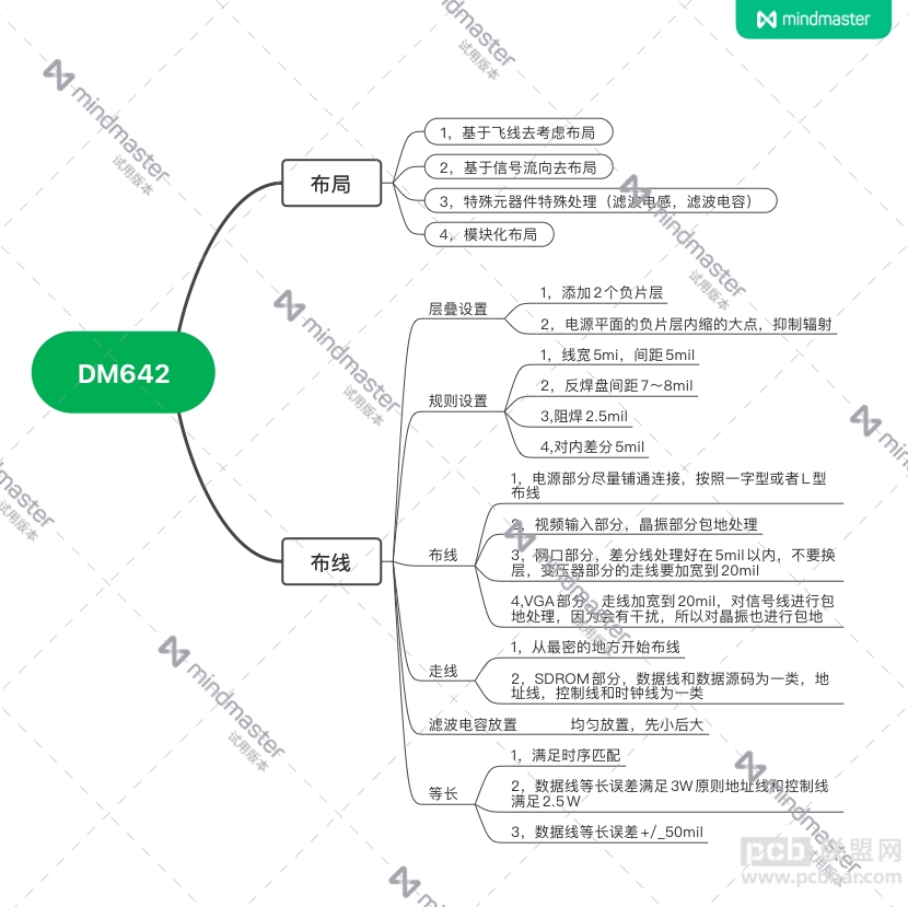

总结已经上传思维导图

发表于 2021-3-16 15:11:15 | 显示全部楼层
DM642板已经评审完毕,请查看附件中的评审报告。
AD弟子计划DM642板评审报告20210316.docx
1.27 MB, 下载次数: 3, 下载积分: 联盟币 -5
