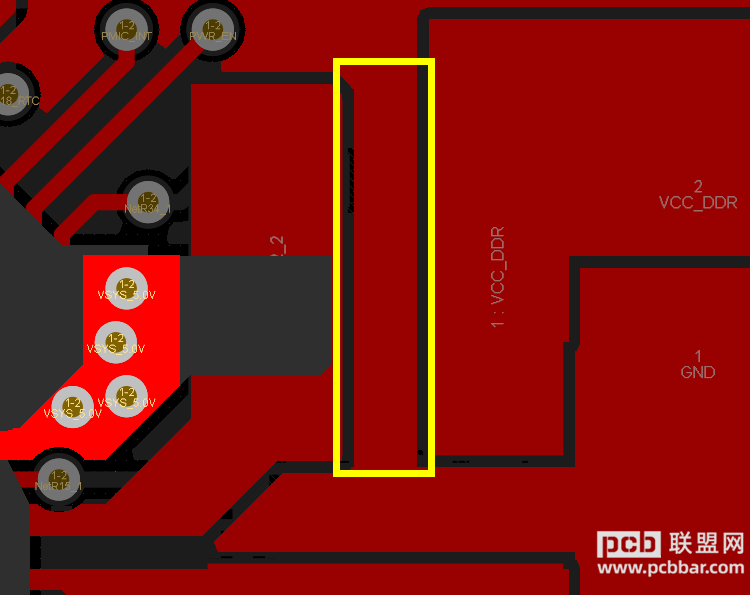

1.熟悉了电路的输入输出反馈采样点
2.需要继续优化自己的走线,注意线宽
PMU-PCB1.PcbDoc

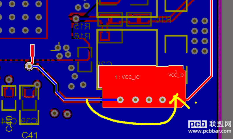

发表于 2021-3-3 18:12:44 | 显示全部楼层
这种铜皮出管脚之后 尽量拉开拉大点

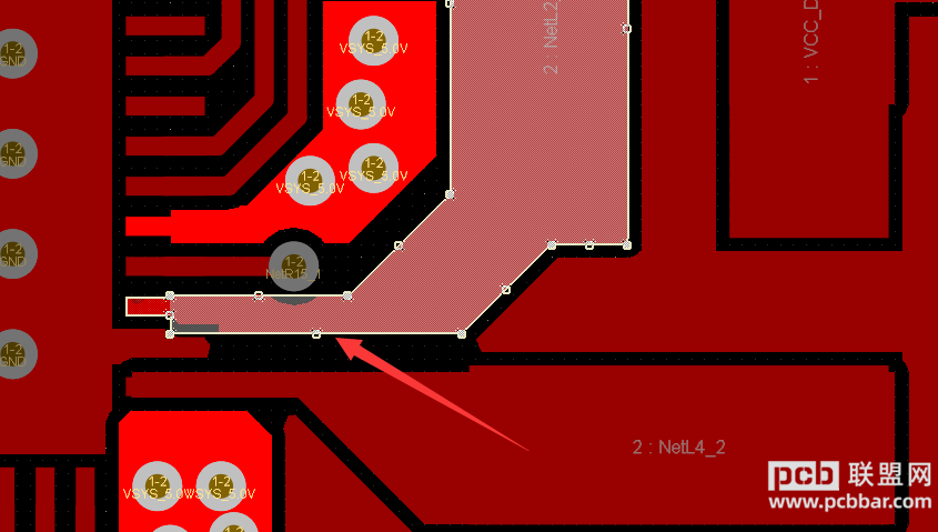

发表于 2021-3-3 18:13:19 | 显示全部楼层
电感下方 当前层的铜皮可以进行挖空

发表于 2021-3-3 18:14:55 | 显示全部楼层
反馈走线 引线链接到电容后面 不要在电感前面
