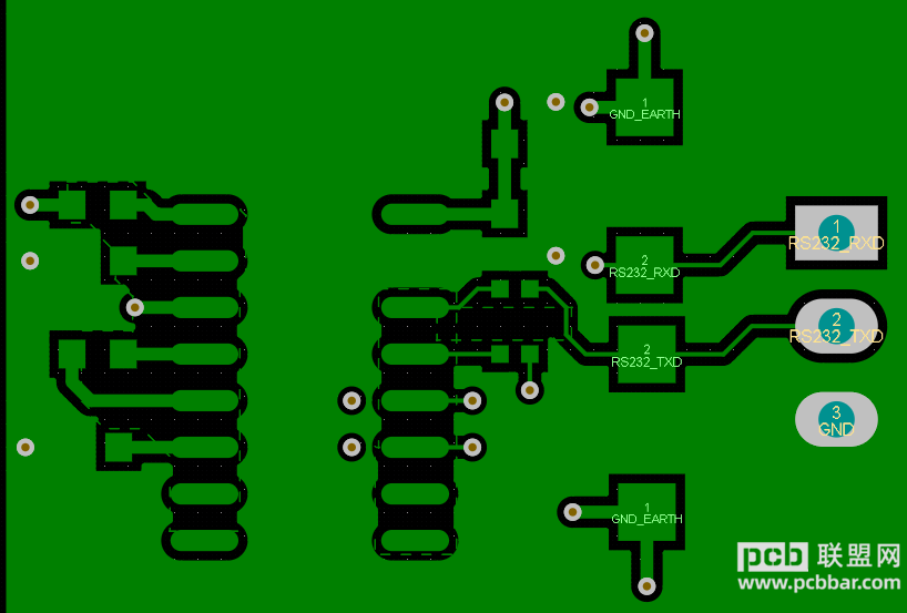

  在绘制每个封装时我们都会设置原点方便参考与绘制,但是在PCB中如果所有器件的原点都显示在PCB中,如图1-1所示,这样会影响PCB的美观性,那么我们如何隐藏封装的原点呢?
                 图1-1  显示封装原点。

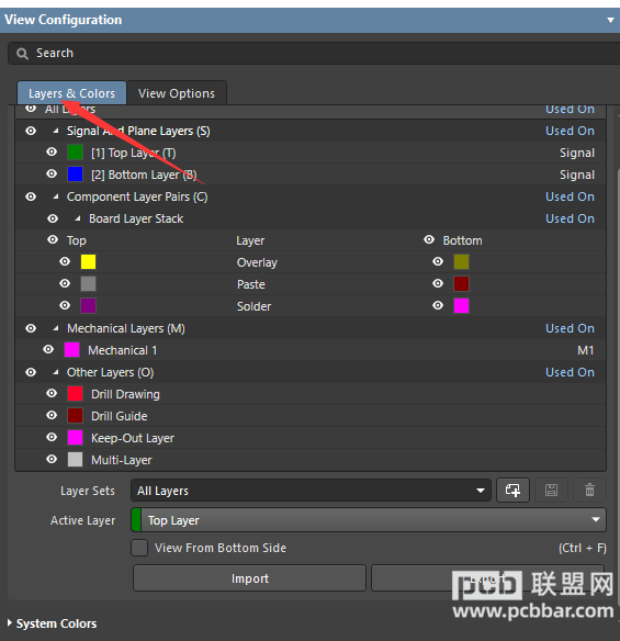

  1、首先执行快捷键命令Ctrl+D进入视图参数设置界面,然后点击Layers colors选项,如图1-2所示。
              图1-2 视图参数界面选择Layers colors

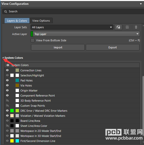

2、在Layers colors界面往下滑动,点击 "system colors",如图1-3所示。
             图1-3 点击Layers colors

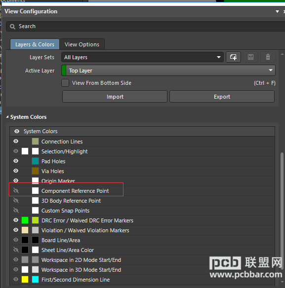

3、点击“component refrence point”(器件参考点)前面的小眼睛标识,如图1-4所示。
               图1-4component refrence point前面的标识
4、这样就成功隐藏封装原点了,如图1-5所示。
               图1-5 隐藏封装原点示意图
