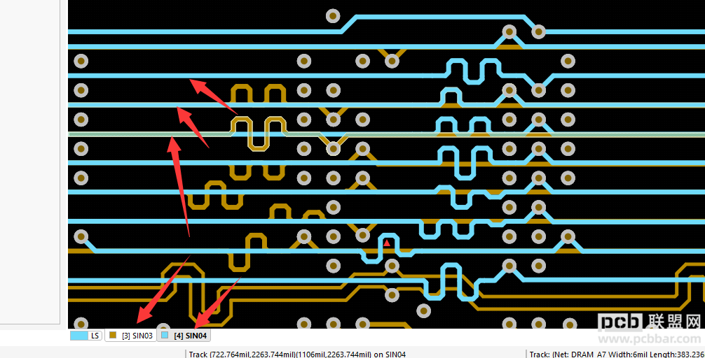

本次学习心得:1.信号线等长用软件中的Xsignal功能来进行等长;
2.DDR快速扇出的方法;
3.快速设置过孔盖油的方法;
4.4片DDR芯片采用菊花链拓扑结构,芯片之间等间距。

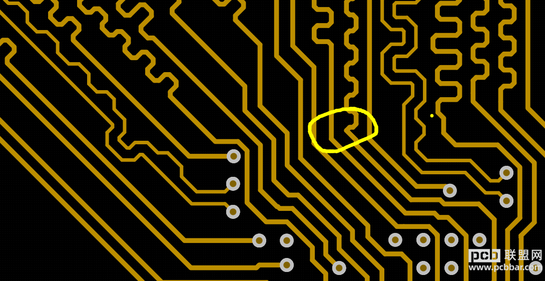

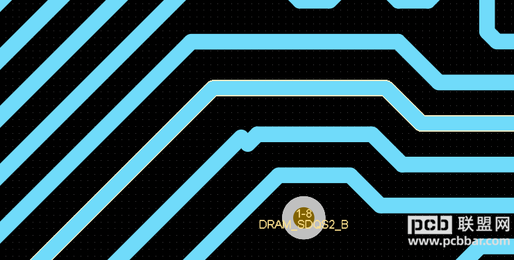

发表于 2021-3-3 17:43:59 | 显示全部楼层
做完之后请注意检查

相邻信号层注意下 要错开布线 不要重合
