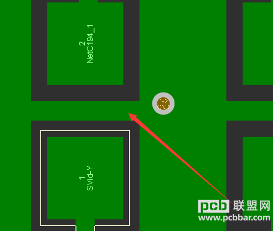

S-VEDIO模块作业提交麻烦老师的评审

小器件之间的铜皮可以挖掉处理,避免后续焊接产生短路现象
