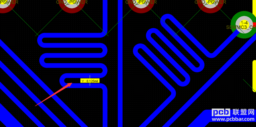

1.掌握换线技巧
2.总线网络调节
3.TF卡布局布线,控线事项
4.掌握SIM布局布线,包地处理,提高软件使用效率
SIM_ME.rar
655.59 KB, 下载次数: 2, 下载积分: 联盟币 -5
TF_ME.rar
685.49 KB, 下载次数: 4, 下载积分: 联盟币 -5

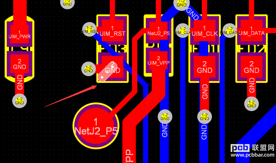

发表于 2021-2-25 17:38:01 | 显示全部楼层
多余的线头删一下

发表于 2021-2-25 17:39:57 | 显示全部楼层
蛇形等长的间距要设置为3W
189

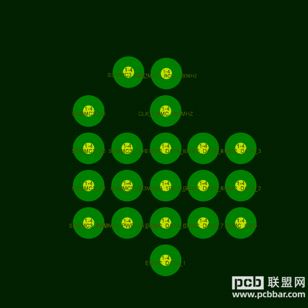

发表于 2021-2-25 17:40:55 | 显示全部楼层
反焊盘改小一点 避免造成负片铜皮割裂
