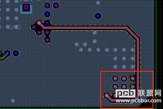

老师您好,这是我的PMU电源模块,麻烦老师帮我看看存在什么问题,谢谢老师。

没什么问题,只是这里换层是打了九个过孔,但是底层只连接了一个过孔,这样其余过孔才发挥了作用。
