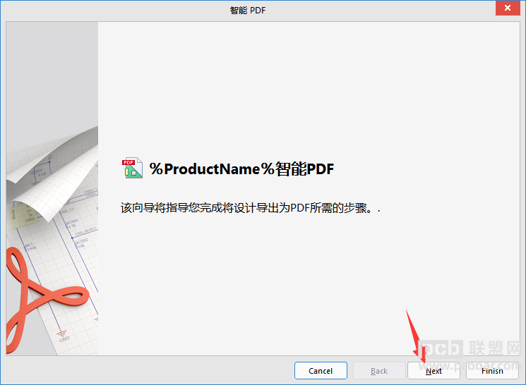

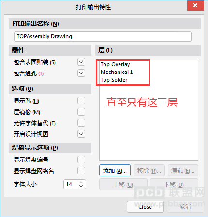

在进行AD设计时经常需要用到原理图跟PCB的PDF输出,有时候会遇到输出PDF的时候不小心把其他层删除了,导致输出的不完整。接下来将讲解如果把删除的其他层加回来之前先回顾一遍PDF的输出步骤。具体加层在第六步。

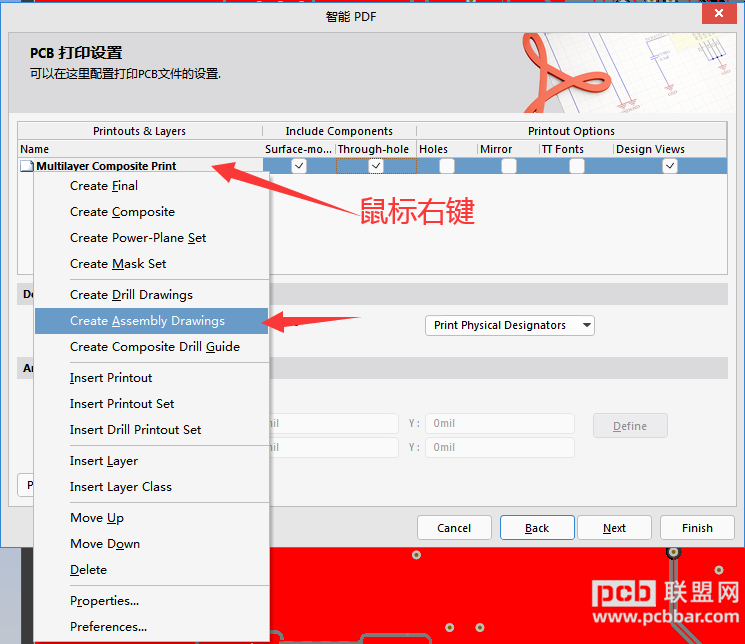

第一步,执行快捷键“F-M”,打开智能PDF。第二步,点击next

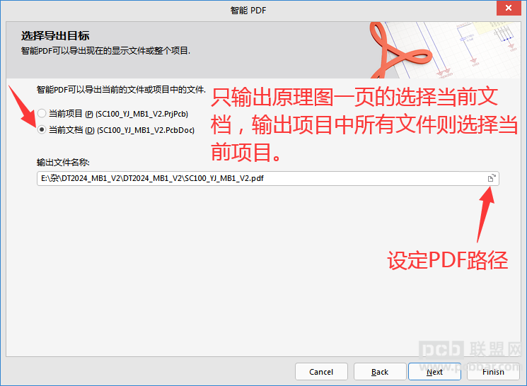

第三步,选择需要输出单页或者整个项目和PDF路径,然后继续点击next
第四步,不勾选导出原材料BOM表,依旧继续点击next

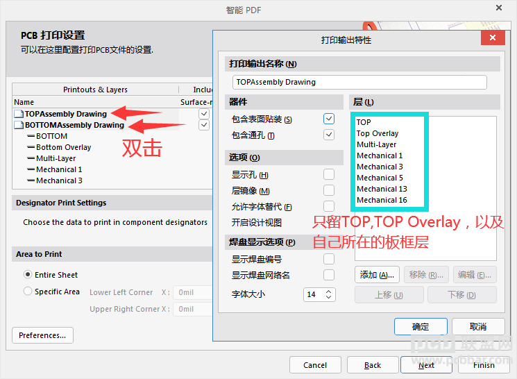

第五步,右击如图所示的“Multilayer Composite Print”并选择“Crate Assembly Drawings”

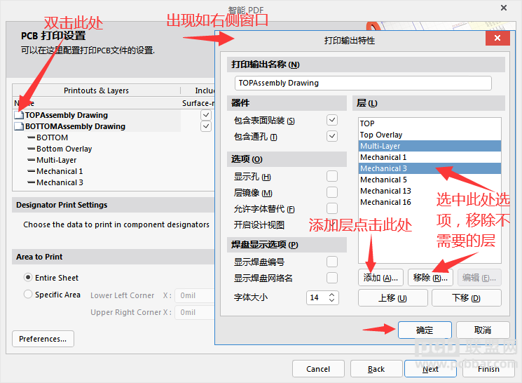

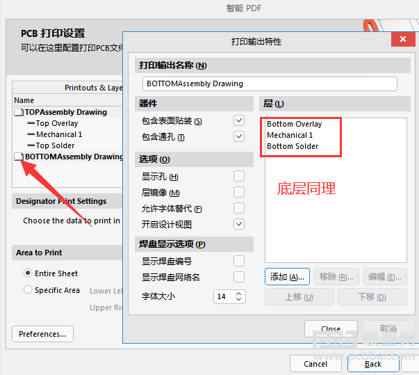

第六步,鼠标左键双击“TOPAssembly Drawing”在弹出的打印输出特性窗口中,只保留对应的阻焊层Top solder/Bottom solder,丝印层Top Overlay/Bottom Overlay以及板框层Mechanical 1或者Keepout。此前不小心删除的层通过如图所示的添加层
+08:00C305联盟网4151..png +08:00C306联盟网4278..png +08:00C306联盟网1142..png +08:00C307联盟网4274..png
第七步,勾选如图所示的选项,底层记得勾选Mirror选项

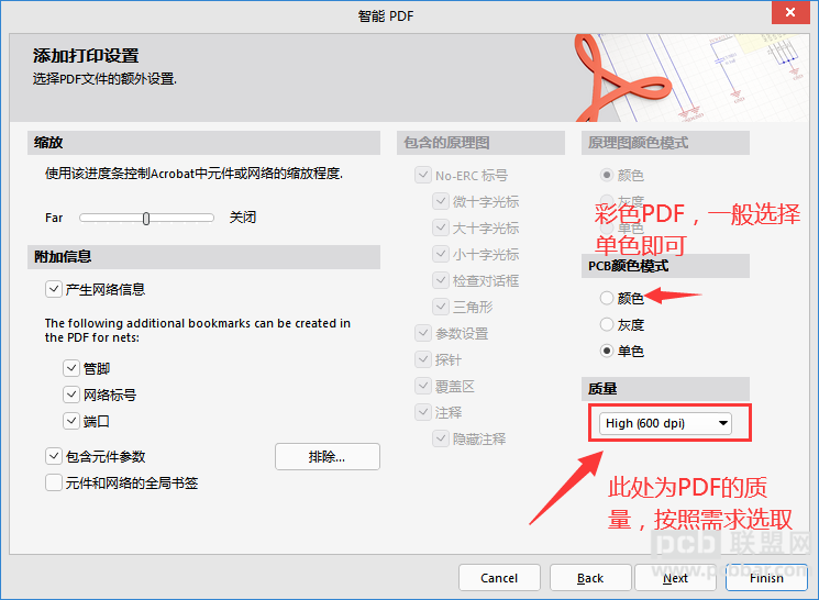

第八步,设置好需要的打印设置点击next

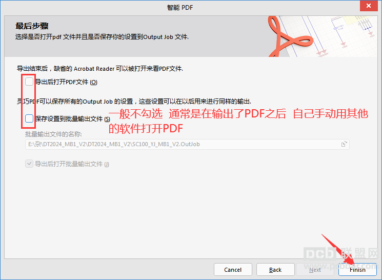

第九步,取消勾选导出后打开PDF文件以及保存设置到批量输出文件,然后点击finish即可完成。
