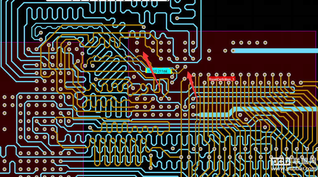

本次学习心得:
1.地址线如果空间不够可以走小于3w的走线,但是数据线必须满足3w规则
2.额外注意了信号层第三层和第四层之间的重叠部分,尽最大可能避免了重叠线路
本次作业提交:

注意打孔换层的地方 进行添加回流GND孔
其他的没有问题 挺好的
