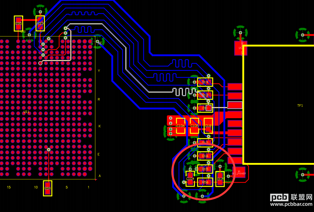

1、所有的信号走在同一层,有利于信号的一致性
2、所有的信号线做等长处理,以时钟线为目标,误差在300mil

负片层规则进行设置、下 其他没啥问题

其他没啥问题
