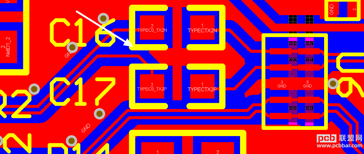

本次学习作业心得:1.了解了USB的模块:USB2.0、USB3.0、Type-C接口
2.详细的了解并掌握了USB的布局技巧以及布线规范
3.利用AD这个设计平台,知道了通用情况下USB模块的走线规则设置
4.通过自己的实践,学习到了USB布线的具体操作:走线需要按照差分形式来,对于长度不匹配的情况需要手动匹配线长 长度差通常控制在5mil内

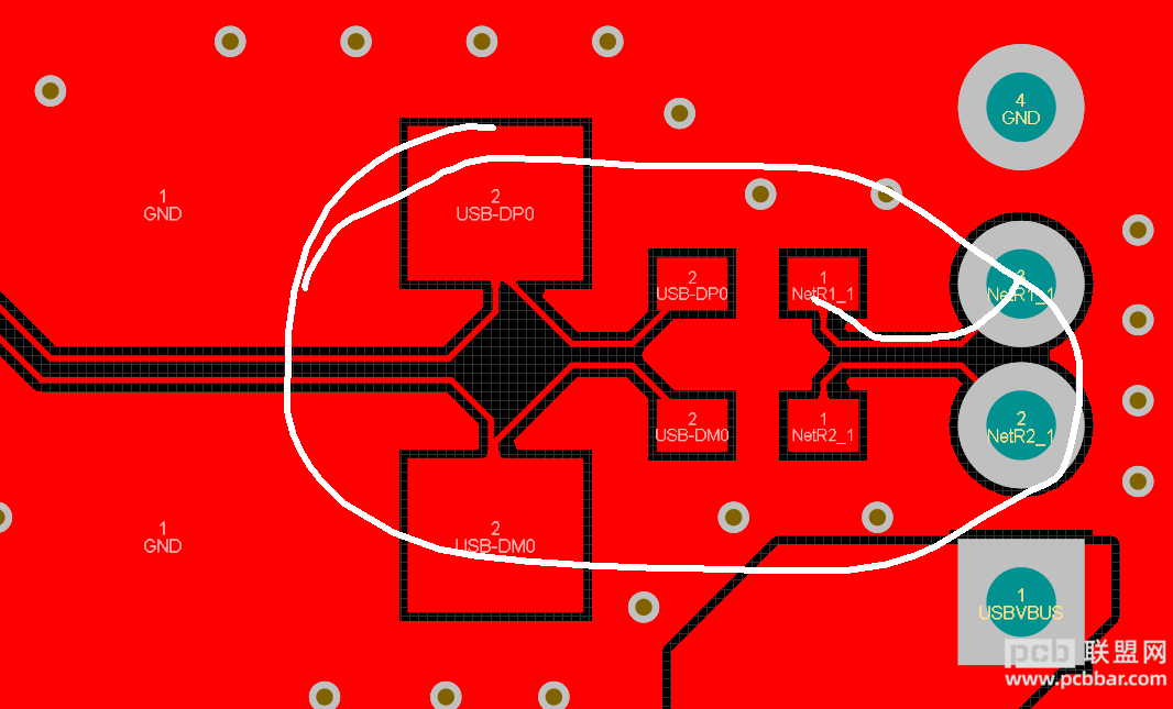

发表于 2021-2-22 09:32:44 | 显示全部楼层
器件间距要进行拉近
进行差分耦合 目前间距太远了

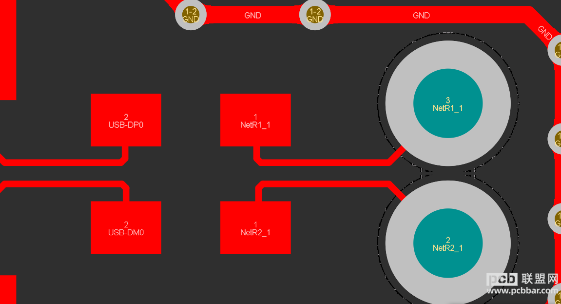

优化之后的
