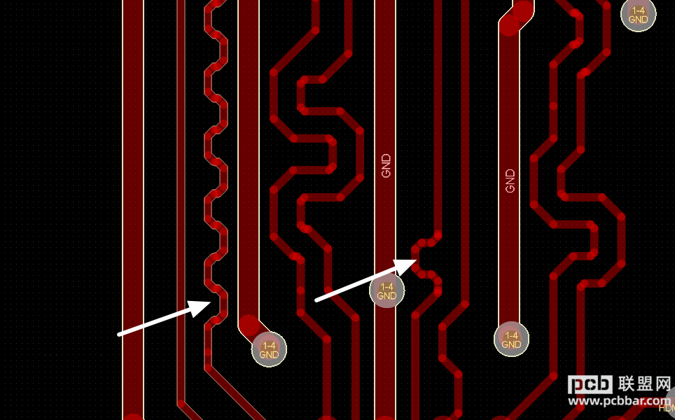

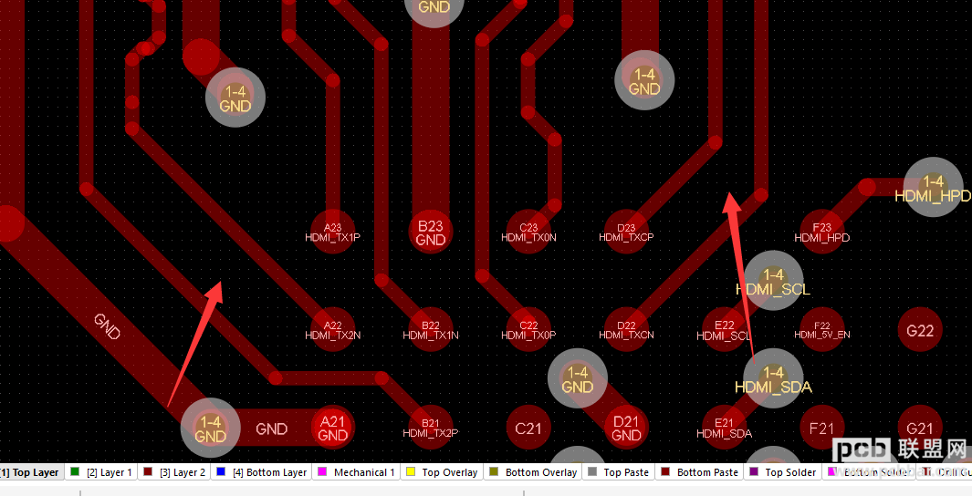

1、HDMI放置在板边,方便插拔
2、ESD静电保护器件优先级最高
3、四对差分信号对间误差10mil,对内误差5mil
4、差分信号要包地处理

差分等长方式 不符合差分规范
请注意调整
PCB差分规范/差分线等长规范

尽可能的让差分线进行耦合
