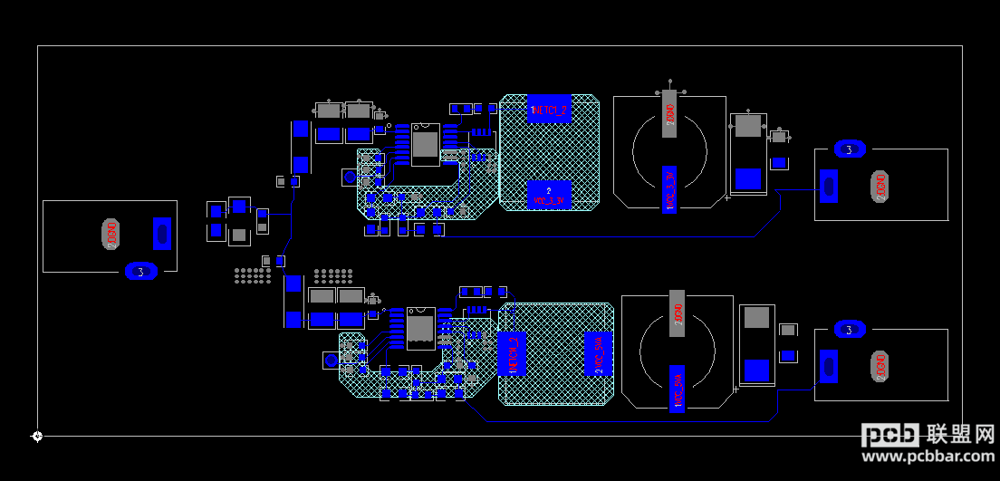

DCDC 模块
1、2个相同的模块,尽量布局相同,保持对齐,美观性会好一些

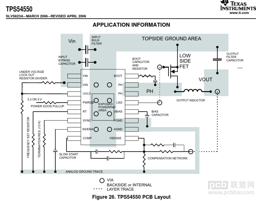

2、布局布线未参考DATASHEET,一定要先看资料中的参考,因其已经是验证版本。

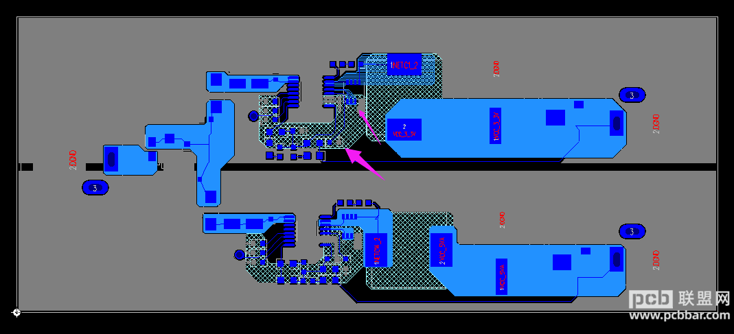

3、2个模块的GND网络不需要在TOP层连通,在BOTTOM层连通就行了
LDO模块

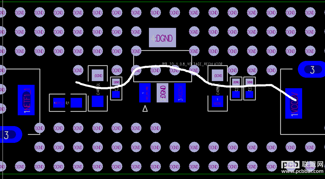

问题不大,最好把器件能中心对齐

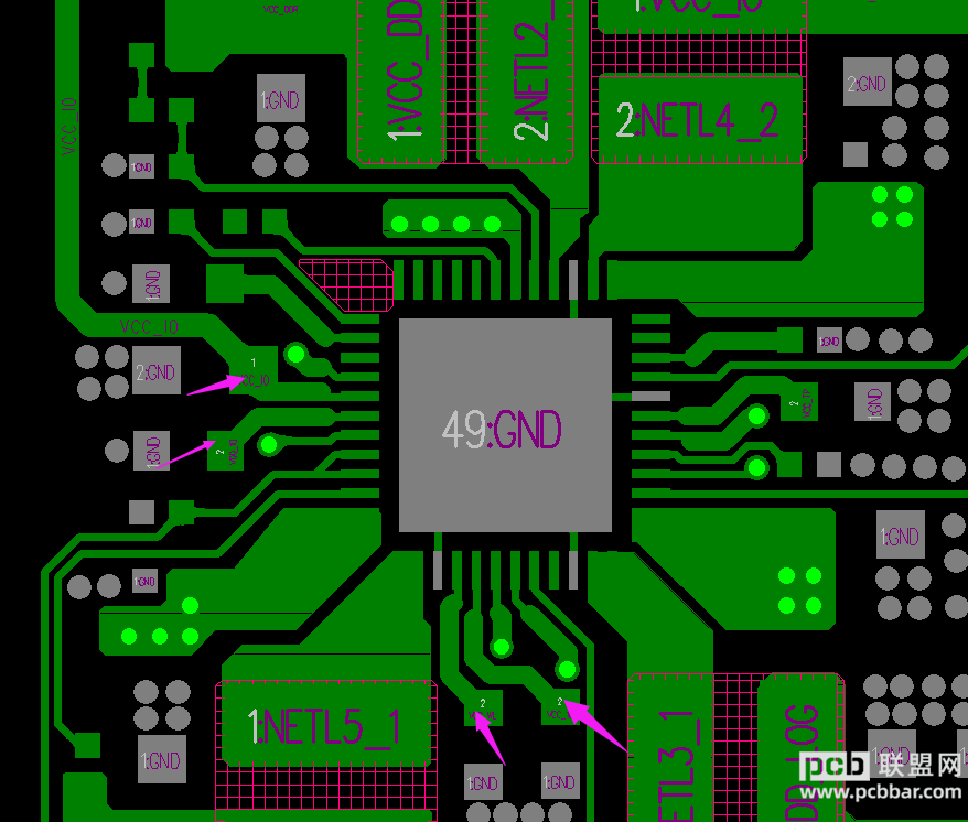

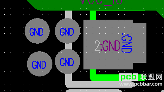

PMU模块
1、过孔与过孔的距离打得太近,2个过孔中间要能过一根信号线的距离
2、 过孔打孔太随意了, 要保持对齐

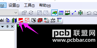

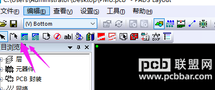

3、铺铜建议使用这个
工具,另外一个实铜一般是当作补充和辅助使用的
它不会避让
4、这些网络是需要进行打孔出来,实际项目肯定是给其他地方供电的
