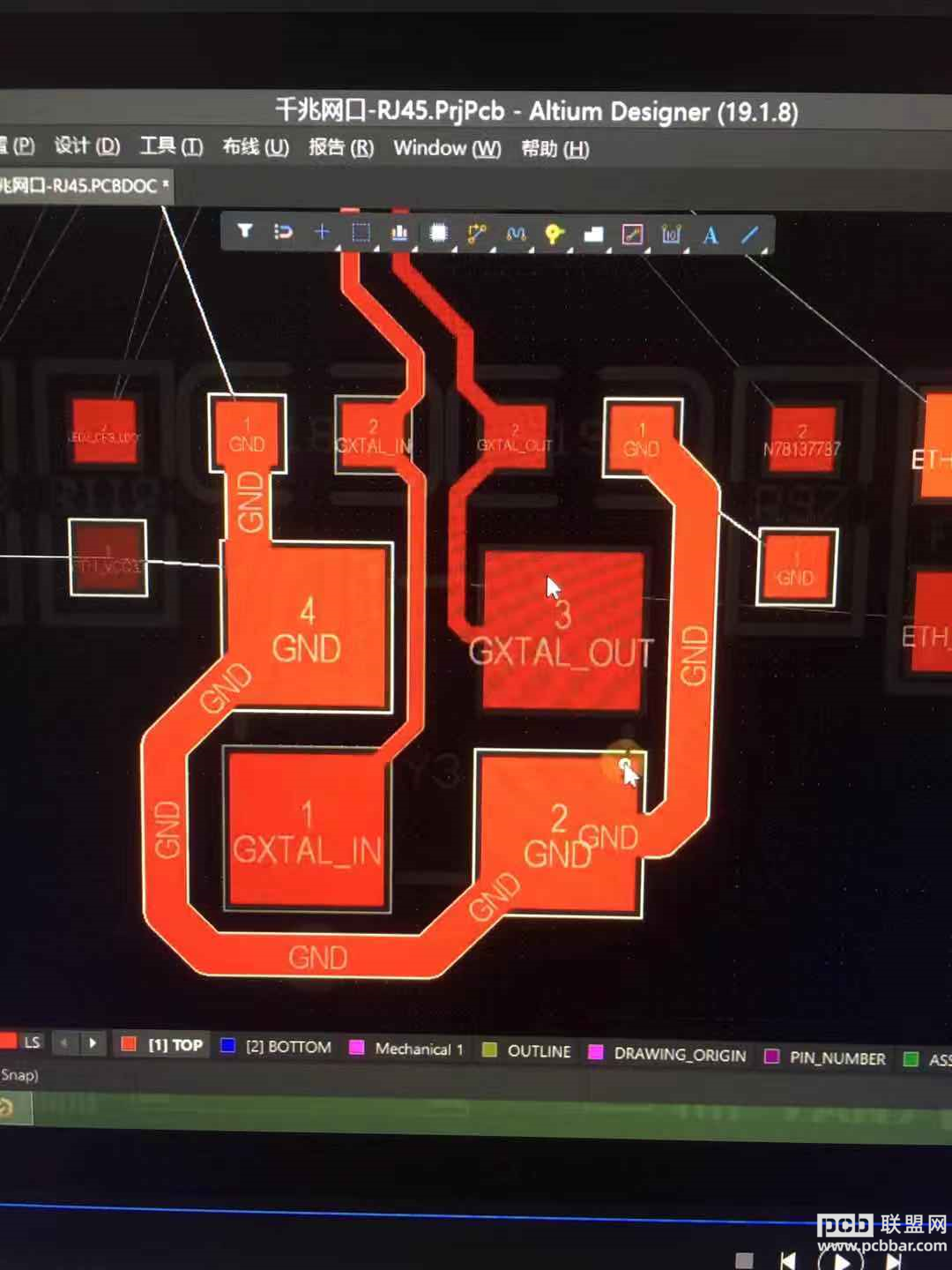

像图片所示,从焊盘的一角出线是否可行?感谢老师的指导!

可行的,不过最好是从焊盘中心出线,目前你这个晶振这么出线没问题的
