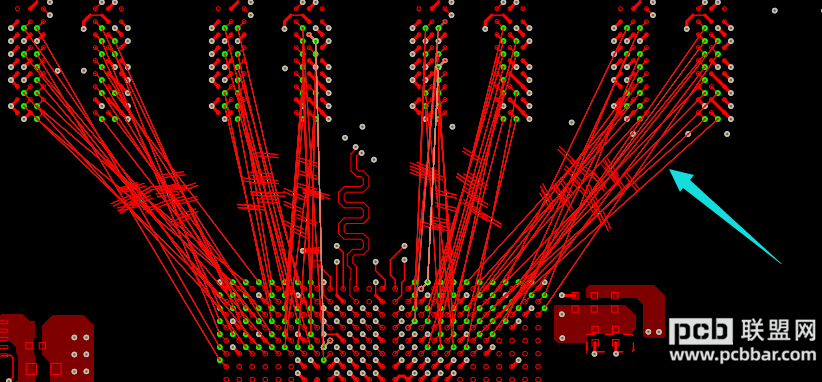

(1)第一次提交的问题进行了注意,并且重新做了一遍。(2)走线时对布不同进行移孔进行了理解

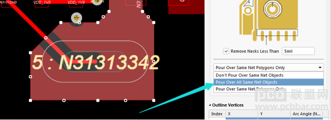

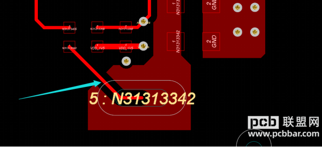

发表于 2021-2-19 09:22:11 | 显示全部楼层
1. 相同网络的线与铜皮没有连接
选中铜皮选择第二种铺铜方式然后重铺即可

发表于 2021-2-19 09:23:22 | 显示全部楼层
数据线未连接,没有学习到这一步的话,请忽略此条 +08:00C099联盟网5679..png
