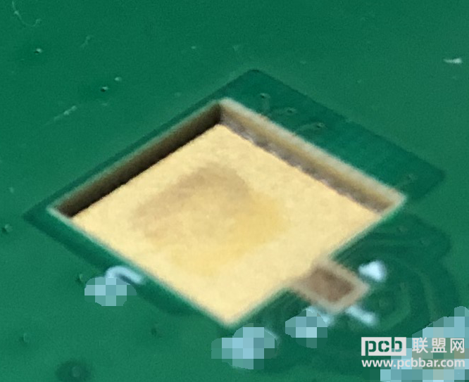

如何在PCB上做出凹槽?如四层板,只从第一层挖到第二层。求各路大佬解答

board cutout 默认是通透的,如果制定层间部分抠,建议用做焊盘的方式,自制一个焊盘,内尺寸符合自己要求,外尺寸等于内径,选择非金属化。然后在需要的位置放置好后,在属性里定义好开始层和结束层。纯粹是想象,没有实践过。你可以尝试一下。

请问挖这么一个槽,目的和在?

这个应该是个焊盘。底层实心,顶层挖空
