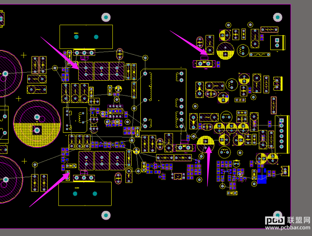

高压开关电源PCB布局

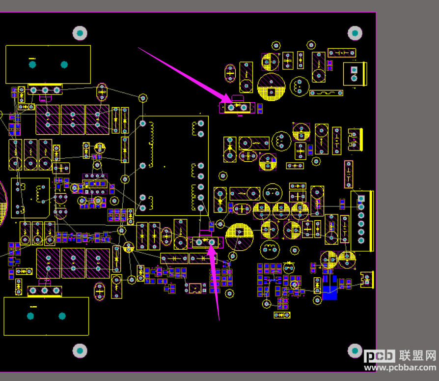

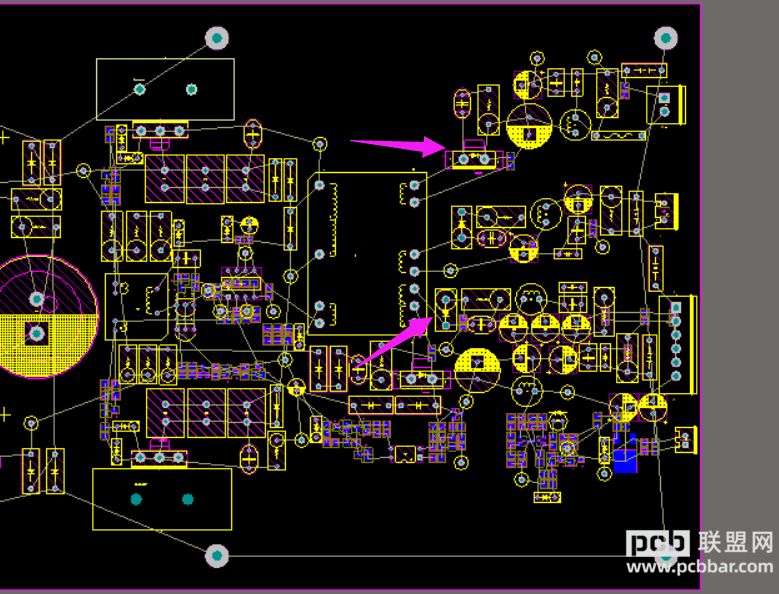

发表于 2021-1-11 11:24:33 | 显示全部楼层
1、输出部分电路的二极管需要加一下散热器,方便散热
2、布局整体看上去挺凌乱,需要再调整进行对齐,美观上调整一下,相同模块尽量布局保持一致
