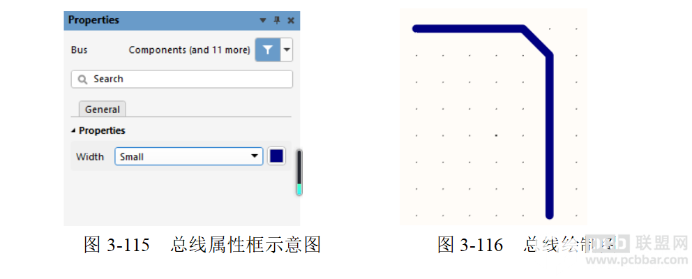

Altium信号BUS总线如何放置,方便在哪里?
总线由总线,总线分支及网络标号组成,代表具有相同电气特性的一组导线,在具有相同电气特性的导线数目较多的情况下,可采用总线的方式,以方便识图,这里就讲解下如何放置总线及总线分支。
1、放置总线
1)执行菜单命令“放置-总线”,也可以直接点击绘图工具栏“ -08:00C456联盟网6373..png ”图标,进入放置状态。
2)在放置状态下按“Tab”键,可以在原理图界面右侧的属性框对总线的颜色或者形状进行更改,如图3-115所示。
3)和绘制导线是一样的,在需要绘制总线的元件附近进行单击即可绘制,如图3-116所示。
