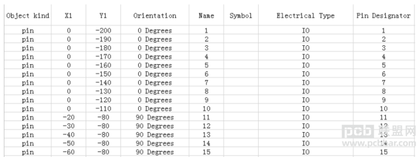

1)首先我们要在Excel中建立一个表格,表格内容包括X、Y坐标,方向,名字,电气属性,和管脚号等。(最重要的是名称和管脚号一定要对应)
2)我们首先选择8列数据,如图3-246所示然后选择拷贝(Crtl+C);一定要先拷贝,否则操作下面第5步时会无反应。
3-246选择数据

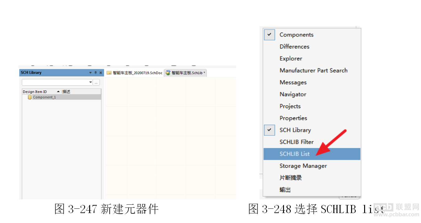

1)打开原理图库编辑器,新建一个元器件,如图3-247所示。
2)执行右下角菜单“Panels-SCHLIB list”,打开“List”列表,如图3-248所示。
