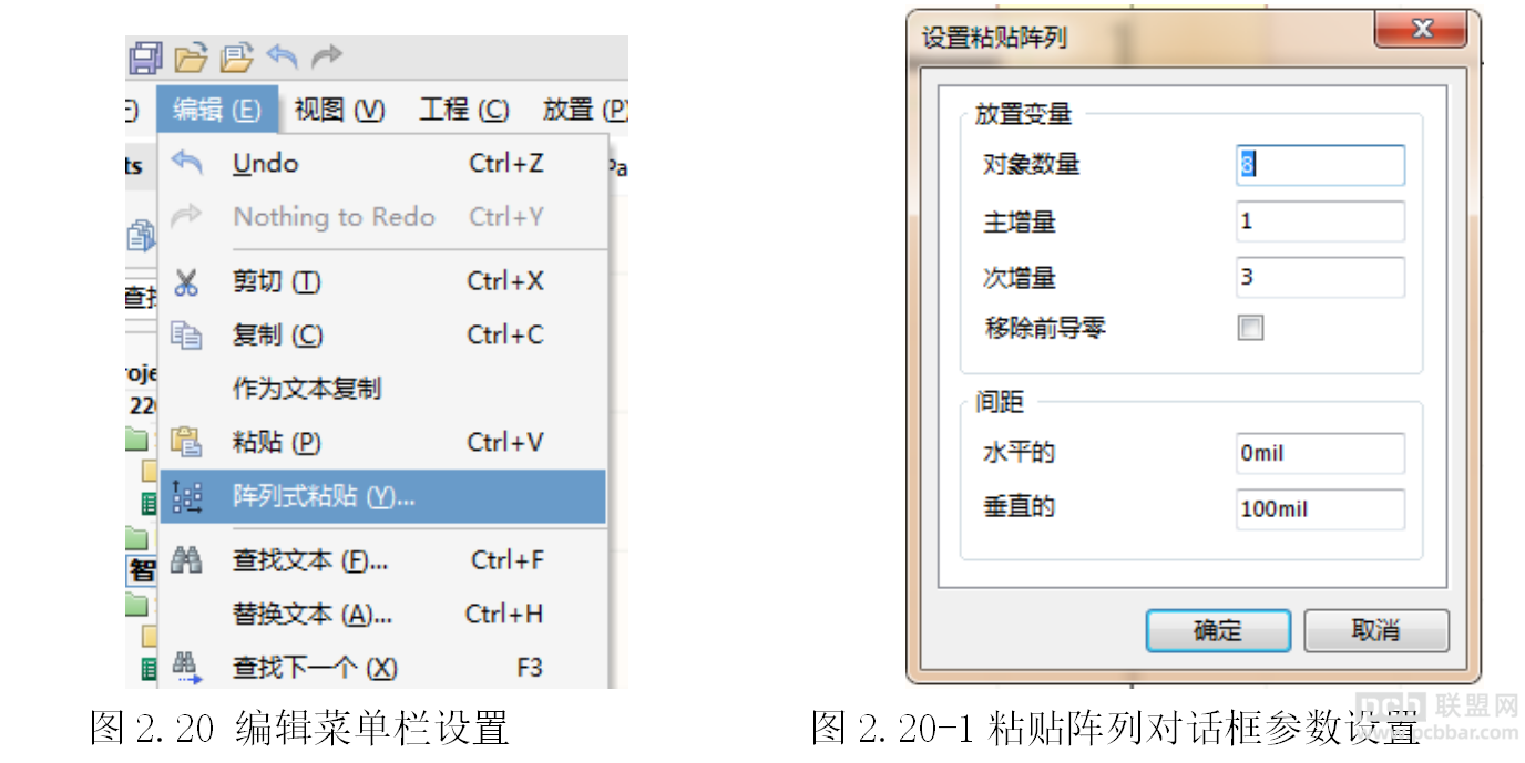

Altium designer创建元件时如何批量放置管脚?
答:绘制多管脚原理图封装的时候可以进项批量放置管脚功能来进行绘制。
[hide]
1)执行快捷键命令“PP”放置一个管脚,对放置的管脚,执行快捷键“Ctrl+C进行复制。
2)执行菜单栏命令“编辑--阵列式粘贴”进入如图2.20所示对话框,对里面参数进行对应的填写或设置:
对象数量:为管脚放置数量;
主增量:管脚编号的增长量;
次增量:管脚Name的增长量;
水平的:放置管脚水平方向的间距;
垂直的:放置管脚垂直方向的间距。
3)参数设置好之后,单击“确定”,即可批量复制管脚。

发表于 2022-12-17 12:42:50 | 显示全部楼层
我的AD22阵列式赞贴是没法点击是为什么
8
32
32
发表于 2022-12-17 12:44:26 | 显示全部楼层
我点了一下文本复制就行了
