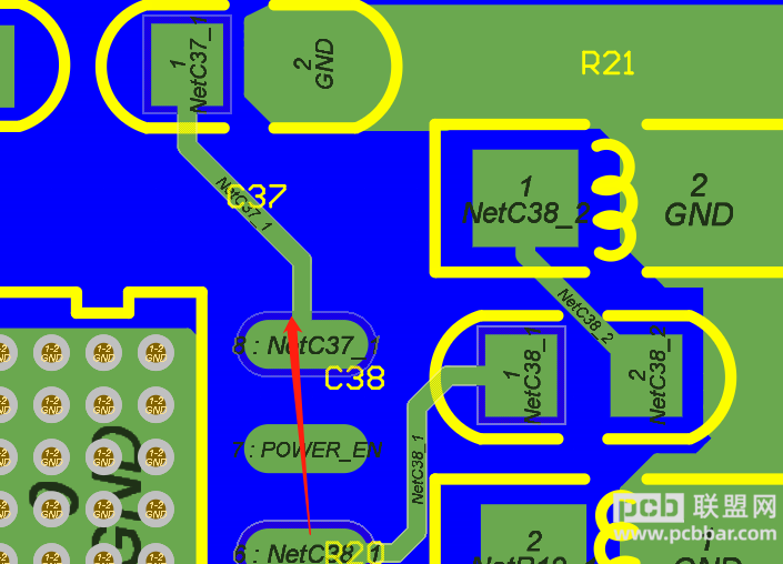

张宇-5路DCDC,
02_ Power.PcbDoc
1.65 MB, 下载次数: 6, 下载积分: 联盟币 -5
发表于 2020-12-16 09:55:01 | 显示全部楼层
别的没有问题,这里出线还要注意规范
PCB常见出线要求:https://www.pcbbar.com/forum.php ... hlight=%B3%F6%CF%DF  可以参考下这篇帖子
