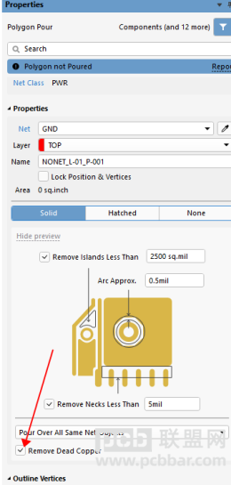

什么是孤岛铜皮,有什么影响?

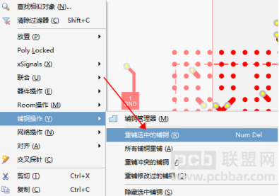

答:孤岛铜皮, Isolated  Shapes,也叫做孤岛,指的是在PCB中孤立、没有与任何地方连接的铜箔。对于PCB板上的孤岛铜皮,一般我们在设计的时候,对于很大块的孤岛铜皮,我们尽量在这个铜皮打上地过孔。让铜皮接地,使整个PCB地连接性更好;而对于面积很小的孤岛铜皮,我们选择删除,双击铜皮,在铜皮属性中将“Remove Dead Copper”进行选中,如图1-49所示,然后对铜皮进行右键“铺铜操作-重新选中铺铜”重新铺铜,如图1-50所示。
孤岛铜皮的存在,主要是会与周围的信号形成天线效应,引发PCB的EMI的问题,对高速信号线造成干扰,所以我们建议PCB上的孤岛铜皮还是删除比较好。
图1-49 移除孤岛铜
图1-50 重新进行铺铜
