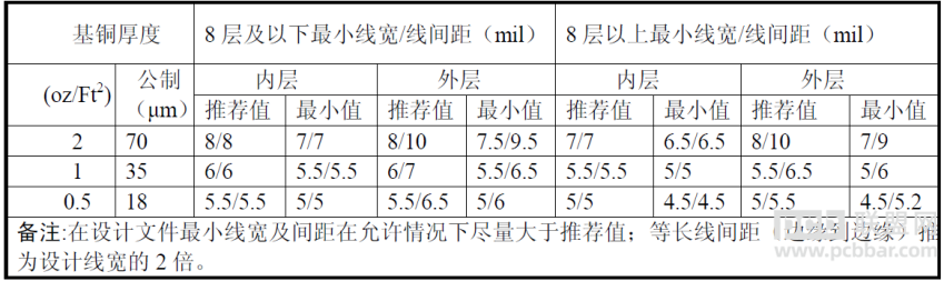

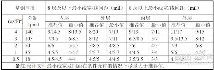

铜箔的厚度与线宽、线距的关系是怎样的?
答:在常规条件下,铜箔的厚度与线宽、线距的关系如图1-36与图1-37所示:
1-36 铜箔厚度与常规走线线宽、线距示意图
1-37 铜箔厚度与蛇形线线宽、线距示意图
