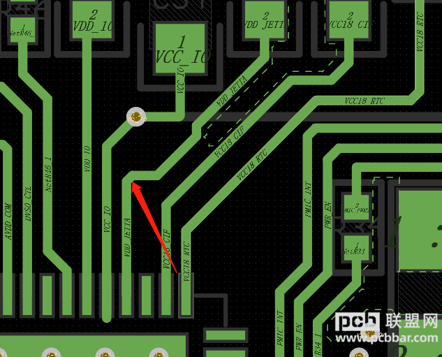

老师,您好。麻烦您帮忙审核,谢谢。

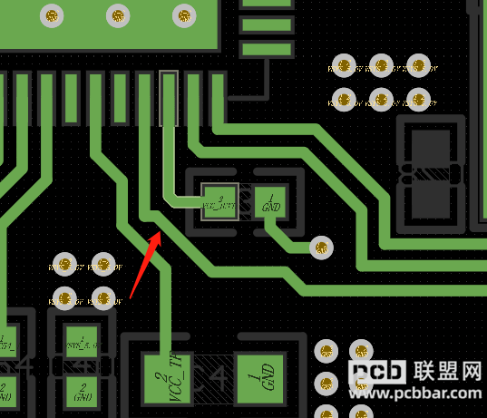

走线美观度还需要多注意,这种可以直接拉直的建议拉直处理
别的没有什么问题,走线美观度需要多注意
