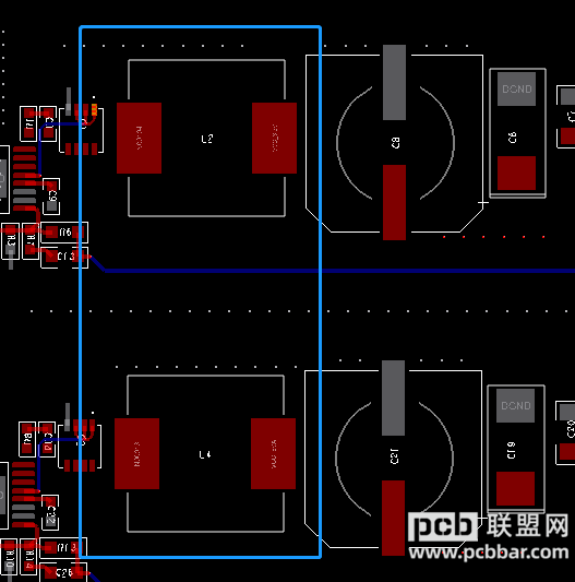

模块化设计 DC/DC 模块 作业提交
TPS54550_DCDC.brd

相邻电感需要垂直摆放,避免产生互感 +08:00C199联盟网9243..png
