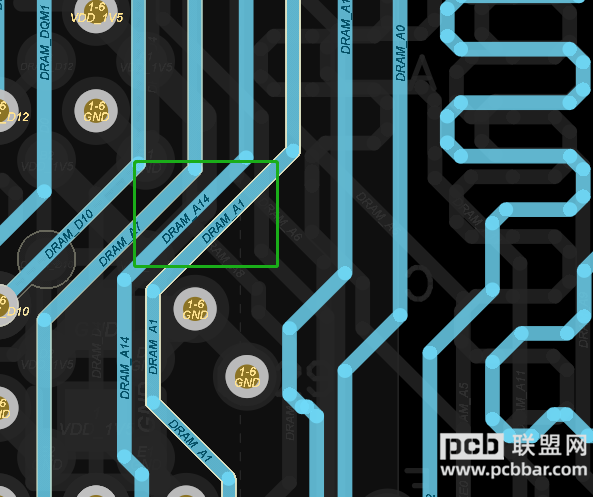

练习心得及困惑:在布线时总感觉预留的空间不够用怎么办?还有在做等长时很不会利用空间,感觉空间不够用,所有的所有都是空间不够用!

1、差分等长信号线需要注意3W规则
做等长时要设置3W规则  先将信号线修出3W 然后在以最长的信号线为目标线一边等长一边调整
