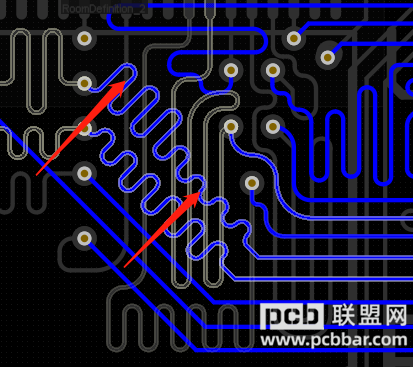

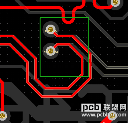

发表于 2020-11-20 16:49:53 | 显示全部楼层 |阅读模式
菊花链拓扑的要点:
1、让CPU与RAM之间保持足够的距离,以此保证有充足的绕线空间。
2、阻抗匹配:时钟差分要求100Ω,单端要求50Ω。
3、数据线:误差在50mil以内,同组信号线尽可能的走在一起,走同一层,不同组要分不同层走线。
4、控制线:根据飞线,将控制线分为 U1-U16、 U16-U20、 U1-U20 三组,同组控制线不需要尽可能的走在一起,或是走同一层,但要求同组之间满足100mil的等长误差。
5、差分线:SDR_CKE0 与 SDR_CLK 为一对时钟差分,要求等长误差在5mil以内。
弟子计划+李家豪+4层核心板+第二十二次作业.rar
820.17 KB, 下载次数: 8, 下载积分: 联盟币 -5
发表于 2020-11-23 11:29:14 | 显示全部楼层
1、差分线换层打孔处建议添加回流地过孔,保证信号稳定性。
2、等长的幅度建议均匀一些  这样会更加美观
