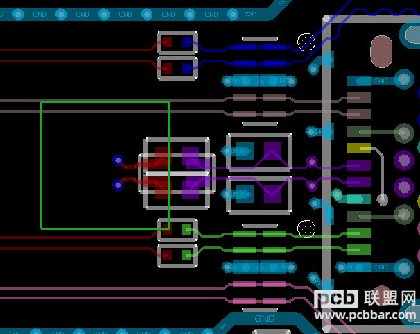

[作业已审核] usb2.0,usb3.0,type-c作业

USB_2_0.brd (1.08 MB, 下载次数: 0) USB3_0_TYPE_C01.brd (1.5 MB, 下载次数: 7)
发表于 2020-11-21 09:20:39 | 显示全部楼层
1、差分信号线换层打孔处需要添加回流地过孔,保证信号的稳定
2、差分信号线等长需要手动绕小波形,保证耦合性,下图测量之处的间距要小于2S,即小于2倍差分线的间距规则。
